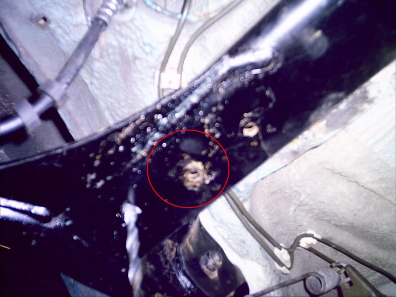

Hab auch alles vom Golf2 16V hinten verbaut. Seile kannst du deine alten nehmen. Du musst nur die Feder rausmachen und die Halterungen, auf der Achse, von oben versetzt nach unten schrauben. auf der Beifahrerseite ist schon ein Loch gebohrt auf der Fahrerseite musst du noch eins bohren.
