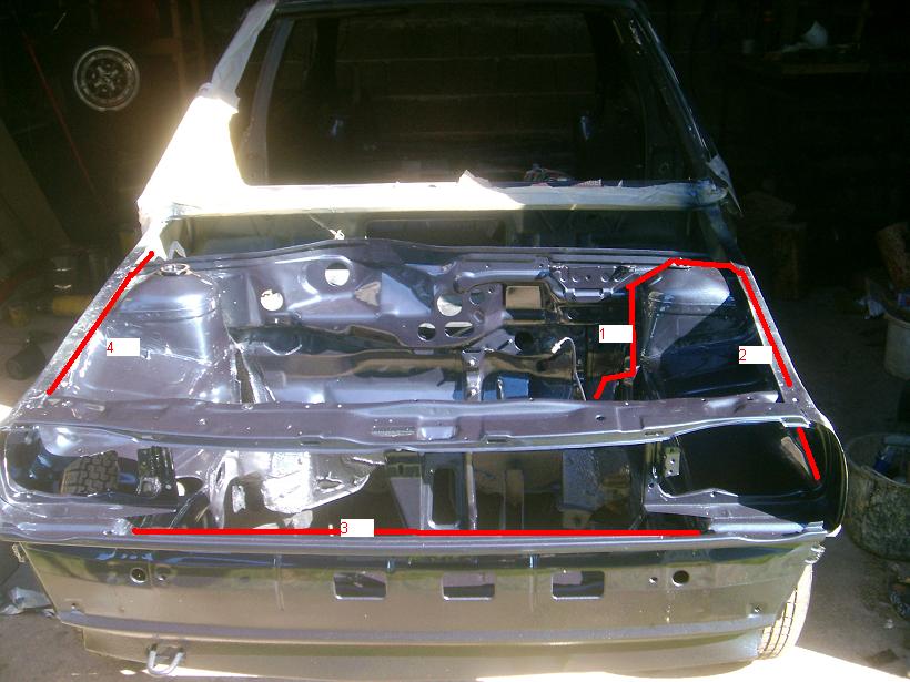

also ich leg meine kabel so 1 ist das ganze motorkabel zeug 2 ist licht links 3 ist das kühler und das lich rechts hupe ec. 4 ist ? weis noch net! eiendlich kommen da keine kabel hin! und die schleuche verleg ich wenn der motor wieder drin ist und alles! als kraftsoffleitung nimm ich stahlflex! brauch ich net zu verstecken, wiels gut aussiet! aber das wird das eimzige sein wo glänzt! *heul* naja binn mal gesannd wies wird! PS: das ist mein 2er polo motorraum!
