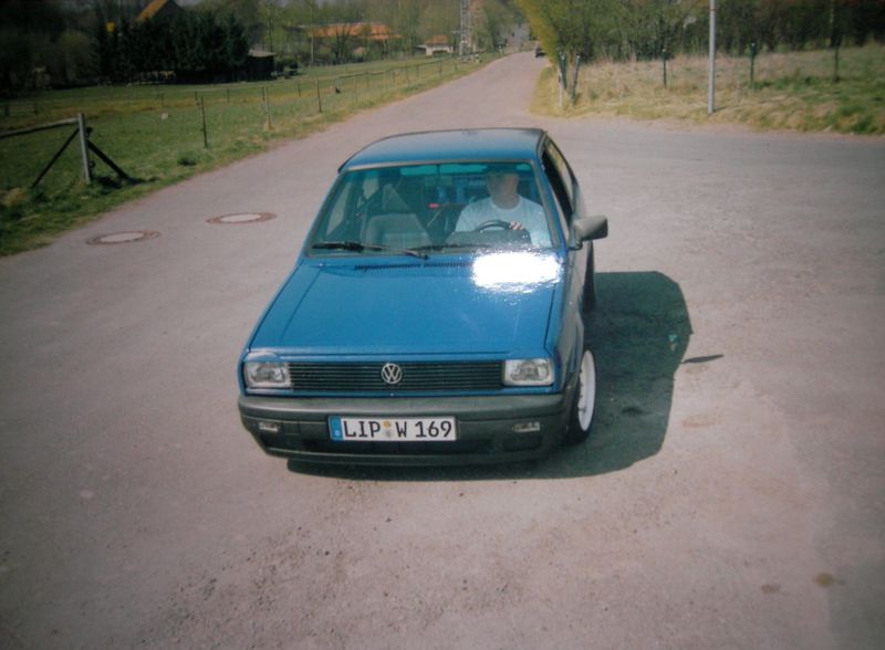

Hallo Also machbar is das ich habe es mal so gemacht: 1.Habe nur die stoßstangen(vorne u. hinten)ohne träger vom schrotti geholt! 2.hinten passt die,bis auf die leiste am kofferaum deckel,die abschneiden. 2winkel an das heckblech schrauben und darauf die stoßstange schrauben. Nummer schildbeleuchtund wie bei original Stoßstange anbauen,an der seite passt die aber nur mit der halterung von dem 2f muß nur noch ein loch gebohrt werden damit die passt!und nicht den rostschutz vergessen *lol* 3.Vorne ist es schon mehr aufwand: 1.original stoßstange vom Metallträger lösen,mit der flex den träger links und rechts bis halterungen (das du das mittelteilwider am wagen schrauben kannst,dann wieder an schrauben 2.2f stoßstange jetzt mal dran halten dan siehst du dass du sie unter den lampen und den seiten kürzen musst,am besten mit ner stich säge!Wenn du sie jetzt passend gekürzt hast hälst du sie passgenau hin wie sie dran soll und bohrst(am besten ein helfer dann wird es genauer) da wo das nummer schild hin kommt 3 löcher(links rechts mitte ,habe es mit nem 10er gemacht) durch die plastikstoßstange und träger,wenn du soweit bist kannst du nun den träger abschrauben und mit dem plastik teil verschrauben! Die blinker habe ich dann da wo sie eigendlich sitzen von hinten angeschraubt!muß natürlich auch ne öffnung rein *lol* An den seiten hab ich ne lange Flachkopf schraube rin gemacht,mit nem abstandhalter zwischen karosse und plastik! so hoffe hab dir geholfen,es geht sicher auch anders,oder einfacher aber so mache ich es *lol* Mario ps:ich mag die kleinen stoßstangen *lol*
