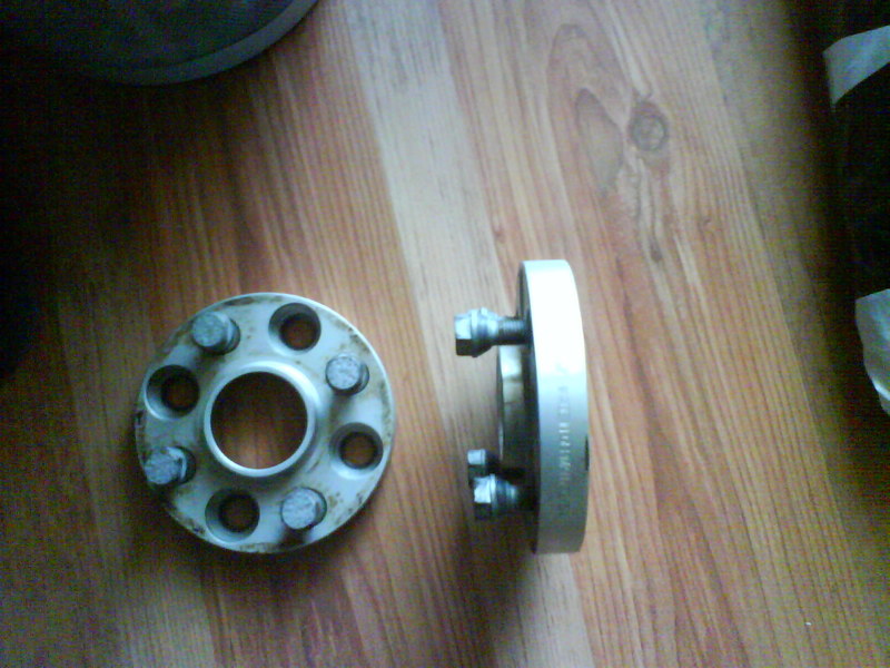

es gibt zwei varianten! erstens: spurplatten werden mit den felgen verschruabt, sprich einfach längere schruaben durch die felge, dann durch die platte in die narbe vom auto! zweitens: erst wird die platte an der narbe montiert mit extra schrauben, dann werden die felgen an den platten verschraubt! so wie bei mir hier. und zum material: es ist meiner meinung nach doch egal von welcher marke die digner sind! solange sie mit gutachten sind, was soll damit schon passieren? sobald die ein gutachten haben sind die auch ok! achja, ich fahre vorne auch 5mm und hintne 2cm pro rad! gruß
