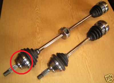

Auf Spurensuche: Schlag Schleifen beim Fahren aa77_1.jpg
aa77_1.jpgschau mal ob dein rad spiel hat wenn du den wagen aufbockst.
Bei mir ist es so, das sich die mutter von der Antriebswelle dauern eine halbe umdehung löst, dann hat das rad spiel und das im bild eingekreise teil hat dann Spiel und verursacht bei mir auch eine art unwucht und quitscht beim lenken...
