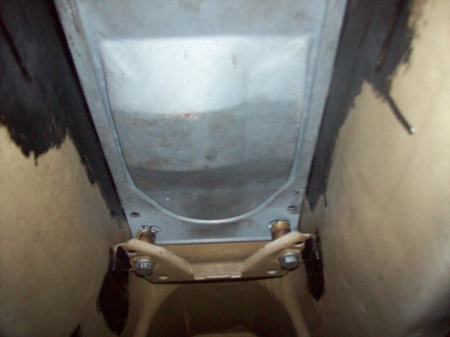

100_4340.jpgso motorhalter sind da und wurden probeweise schon mal verbaut und der motor reingehangen. sieht schon mal alles ganz gut aus, aber beim langsträger auf der getriebeseite musste ein stück rausgeflext werden damit das getriebe nicht anschlägt.
eine neue ansaugbrücke wurde ebenfalls verbaut damit die drosselklappe nach rechts weggeht. ich hatte zu erst eine ansaugbrücke vom audi tt mit 225ps, aber da waren die ansaugkanäle kleiner als bei der originalen ansaugbrücke. deshalb habe ich mir eine vom sharan zugelegt. die passt einwandfrei und hat die gleichen kanäle wie der 1.8t AGU motor.
also bis jetzt läuft es soweit ganz gut mit dem umbau. eigentlich schon fast zu gut, aber mal abwarten welche schwierigkeiten da noch auf mich drauf zu kommen.
