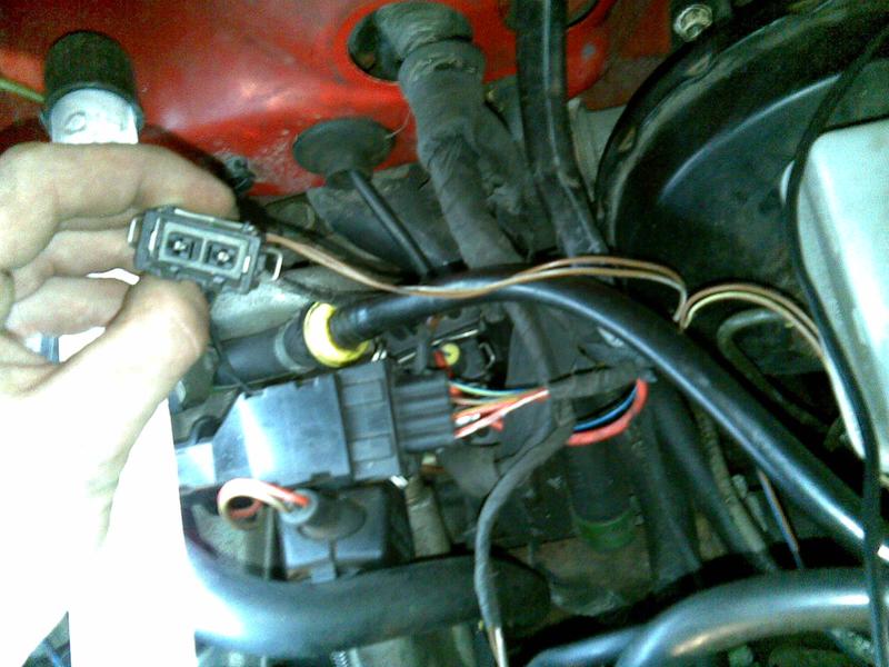

Moin moin, Ich hab mal wieder ein Problem. Diesmal geht es um meinen Winterpolo der einen gemachten 3F Motor bekommen soll. Bis hierhin ist das auch alles kein Problem. Das Problem ist das die Spritpumpe nicht anläuft und das ich keinen gleichmäßigen Zündfunken hab. Ich hab mir ein zweites Steuergerät besorgt (030 906 022 K) um zu testen ob das vielleicht kaputt ist. Mit dem einem Steuergerät klicken die Relais unaufhaltsam. Mit dem anderen Steuergerät Funkt eine Zündkerze dauerhaft obwohl nur die Zündung an ist. Hab schon getauscht: -Kompletten Motorkabelbaum (sind alle Innen Kabelbäume gleich?) -Relais -Zündverteiler (Hallgeber) -Steuergerät -Zündspule Dann hab ich noch einen Stecker über wo ich nicht weiß wo der hin kommt.
