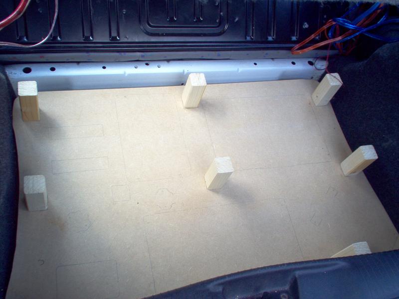

Im einfachsten Fall sägste dir einfach ne Grundplatte aus 19er MDF zurecht,die die gleichen Abmaße wie der Teppich hat,der vorher im Kofferraum lag. Diese sollte dann,wenn sie passgenau angefertigt wurde,schon von alleine ziemlich fest drin sitzen,ist zumindest beim 6N (oder noch genauer:bei [b]meinem[/b] 6N :D) so. Zur Not halt mit Bauschaum oder ähnlichem einkleben. Kannst natürlich auch nen Gerüst bauen,dass aus Kanthölzern besteht,da würde ich dann aber eben auch Stützen drunter machen,damit dir die nicht durchknacken. Hab mal nen Bild von der Grundplatte in meinem angehängt...
