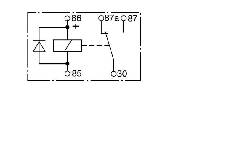

Am einfachsten mit einem Wechlerrelais an 86 Plusleitung Benzinpumpe an 85 Masse an 30 Plus an 87a Kontrolleuchte wenn Pumpe läuft schaltet das Relais um und die Kontrolleuchte ist aus. Wenn die Pumpe kein plus bekommt schaltet das relais die Kontrolleuchte ein
