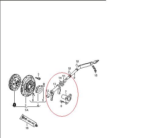

Hallo, wenn du die richtige Kupplung hast und die Reibscheibe auch passpt (nicht um 180 verdreht ist), dein Ausrücklager richtig montiert ist (hast doch ein neues genommen) und das seil auch neu ist (ist es eines zum selber spannen? Dann kann es nurnoch der Umlnekhebel im Getriebe sein der Probleme macht.
