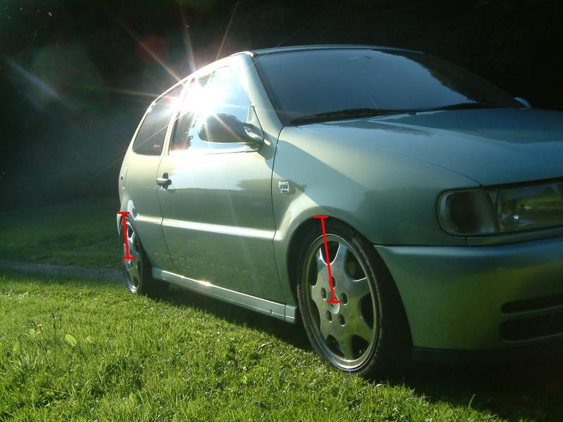

Nun gut: du misst die beiden Maße Radmitte-Börtelkante (siehe Bild!) mit Originalfahrwerk. Danach schraubst das Gewinde vom neuen Fahrwerk aufs untere drittel des Gewindes, Baust es ein, montierst die Felgen wieder und lässt ihn ab. Dann misst du nochmal Radmitte Börtelkante. Und schaust was da für Maße heraus kommen. Die Differenz davon sollte, wie du willst, 50mm an der Vorderachse & 40mm an der Hinterachse betragen! :) Wenns noch net ganz passt, Felge wieder runter und im eingebauten zustand verstellen....! Konnt dir das jetzt helfen?
