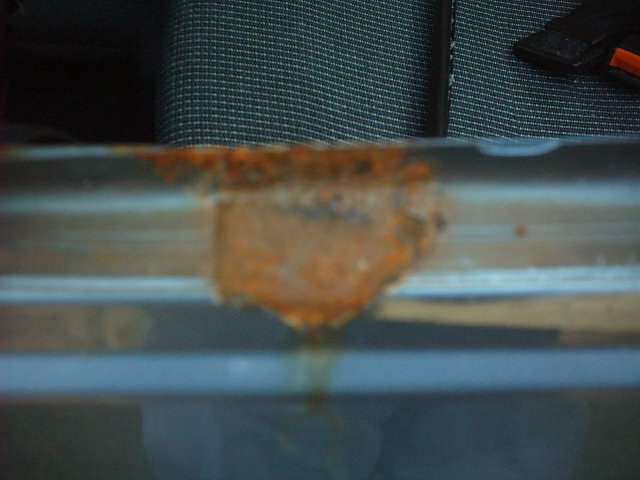

Nach 2 Wochen Zwangspause ging es dies Woche weiter(hatte schon Poloentzug)!
Am linken seitenteil war ein übles Rostloch,in höhe Fensterrahmen.das wurde erstmal großzügig ausgeschnitten und ein neu gekanntetes Blech eingeheftet.Danach noch zwei kleine Beulen entfernt und alles verzinnt,gespachtelt,grundiert.
Als nächstes mal wieder etwas das Spaß macht. :)
Hab mir vom Schrotti eine 6n Heckklappe geholt,die Kennzeichenmulde rausgeschnitten und für meine 86c Heckklappe angepasst.
Jetz die Mulde eingeheftet und die Löcher von den Emblemen und vom Schloß zugeschweißt.
Zuletzt alles in verzinnt.Nächste Woche dann spachteln und grundieren.
Hier die Bilder
PS: Das erste Bild ist schon alt und wurde mit ner schlechten Cam gemacht,sorry.
