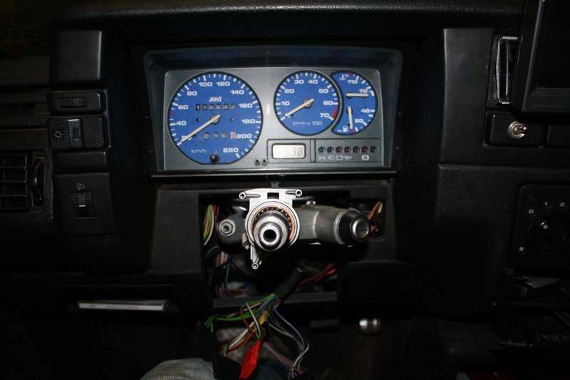

Halli Hallo Ich war gestern mal aufm Schrottplatz und hab mir eine neue Lenkstockeinheit geholt. Die Einheit ist aus einem Seat Toledo. Naja dann Fang ich mal mit der Anleitung an. Als erstes müsst ihr die Lenkradabdeckung entfernen. Diese ist von unten mit 3 Schrauben verschraubt. Bei mir waren es Kreuzschrauben. Hier von habe ich leider kein Bild gemacht. http://www.polotreff.de/data/upload/forum/thumb/81632.jpg So hier seht ihr jetzt erstmal das Lenkrad mit den Originallenkstock. Ich habe den Schlüssel abgezogen und das Lenkradschloss einrasten lassen. Danach hab ich mit einen kleinen Schraubenzieher den Hupenknopf raus geheblt. Beim Original Lenkrad müsst ihr den Hupenknopf zu euch hin abziehen. Dann müsst ihr noch die 2 Kabel von der Hupe lösen und euch merken welches wo ran kommt. http://www.polotreff.de/data/upload/forum/thumb/81633.jpg So nun habt ihr dort eine Mutter sitzen um diese zu lösen braucht ihr eine Knarre ne kleine Verlängerung und eine 24er Nuss. Markiert euch vorher wie das Lenkrad auf der Lenkstange war damit ihr es später wieder richtig anbaut. Wenn ihr die Mutter entfernt habt zieht ihr das lenkrad zu euch hin ab. Es kann sein das es ein bisschen schwer geht. http://www.polotreff.de/data/upload/forum/thumb/81634.jpg So nun sehtihr den Lenkstock. Dort sind 3 Schlitzschrauben die ihn auf der Lenksäule halten. Die 3 Schrauben müsst ihr nun heraus schrauben wie auf dem Foto markiert. Außerdem sind an den Lenkstöcken 4 Anschlüsse für Kabel die ihr ausclipsen müsst. http://www.polotreff.de/data/upload/forum/thumb/81635.jpg 2 sind auf der Linkenseite für Blinker, Warnblinker, und Fernlicht. http://www.polotreff.de/data/upload/forum/thumb/81636.jpg Auf der Rechtenseite sind auch 2 für Scheibenwischer, Intervall schaltung Heckscheibenwischer. Wenn ihr das alles gemacht habt könnt ihr den Lenkstock einfach abziehen und es müsste bei euch so aussehen. http://www.polotreff.de/data/upload/forum/thumb/81637.jpg Jetzt müsst ihr den neuen Lenkstock einfach in umgekehrter reinfolge wieder zusammen bauen. Hier hab ich noch mal zwei Bilder für euch wie es bei mir nun aussieht. Einmal ohne Lenkrad http://www.polotreff.de/data/upload/forum/thumb/81638.jpg Und mit Lenkrad [url=null]null[/url] http://www.polotreff.de/data/upload/forum/thumb/81643.jpg So also dann nochmal als zusammen Fassung: Ihr braucht an Werkzeug: Einen kleinen Schlitzchraubenzieher z.B.: Fasenprüfer Einen mittleren Kreuzschraubenzieher Eine Knarre mit kleinen oder großen Verlängerung und einer 24er Nuss. Den Lenkstock könnt ihr von folgenden Modellen nehmen: Seat Ibiza Seat Toledeo (mit der Einschränkung den Heckwischer nicht mehr benutzen zu können da der Toldeo keinen hat) Seat Cordoba (meines Wissen wie beim Toledo) VW Golf 3 ( Lenkstockabdeckung muss angepasst werden da der Wanblickknopf größer ist als der vom Polo) VW Vento (siehe Golf 3 und Toledo) VW Polo 6N (dieser hat keinen Warnblinkerknopf und muss neu verlegt werden) Alle Angaben sind ohne Gewähr. Desweiteren hafte ich nicht bei beschödigungen die beim Umbau auftreten MfG Basti
