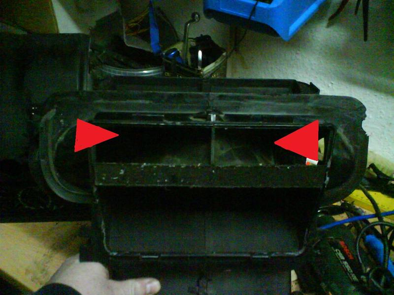

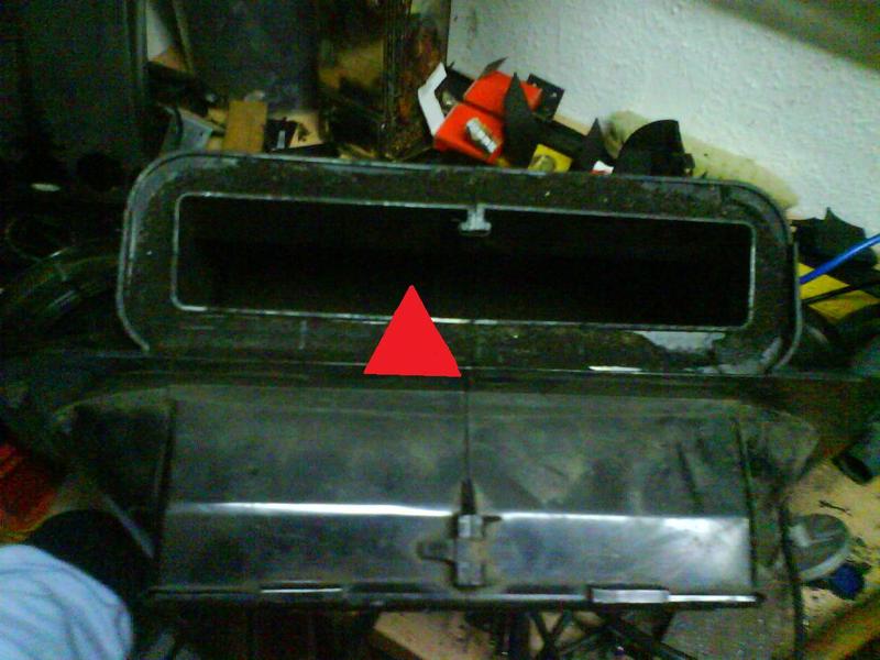

Ist eigentlich einfach. Wenn man sich den Heitzungskasten hinterm A-Brett anschaut sieht man warum das so ist. -Bild Eins: Dort sitzen die LüftzungsKanäle für die Frontscheibe im A-Brett. -Bild Zwei: Im unteren Schacht sitzt der Wärmetauscher für die Heitzung. Im oberen wird die Kaltluft separat über den Wärmetauscher hinweg geführt.Also Kaltluft. -Bild Drei: da sind die Anschlüsse für die Lüftungsdüsen wo die Kaltluft raus kommt
