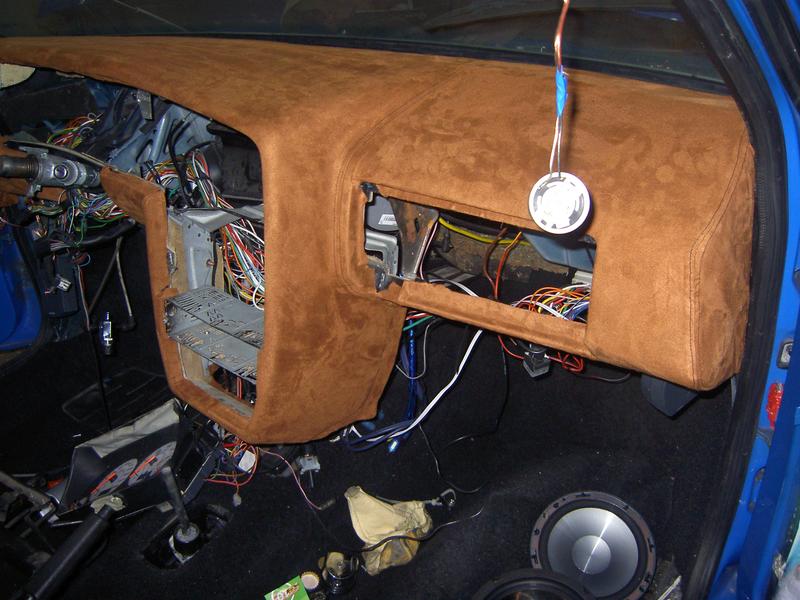

Habe mal eins vom Corrado selbst gesattelt...Auch mit Schnittmuster! Ist im Prinzip ganz einfach...ich hab einfach ein Leinentuch genommen und über die einzelnen flächen gelegt, gezeichnet und dann ausgeschnitten! Dann das komplette Ding aus Leinentuch mit Nadeln abgesteckt und geschaut ob alles passt! Dann die stücke wieder aufgetrennt und aus Leder gemacht....und vernäht...FERTIG! Ich hab das ganze ein wenig enger genäht und dann beim satteln gespannt! weil wenn du zu viel Material hast bekommst falten...wenn zu wenig hast kannst es ja ein bischen spannen...je nach Material! Hoffe ich konnt dir ein wenig weiterhelfen!?
