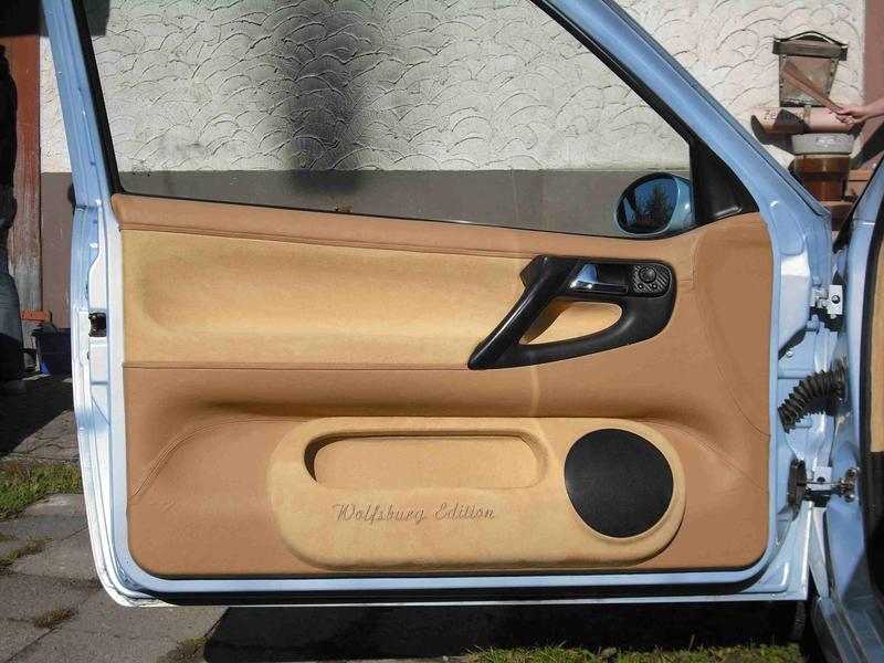

Habe auch erst karton und papier probiert, aber mit dem bekommst einfach nicht die Rundungen hin! Noch ein kleiner Geheimtipp: wenn eine Türverkleidung mit kunstleder bezogen ist...schneidest die einfach an den stellen wo du nähen möchtest auf...ziehst es ab....richtest danach die Lederschnittmuster und nähst die dann zusammen! Hab ich auch schon probiert...hier mal ein ergebniss....
