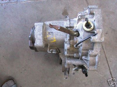

Probleme mit Kupplung :( 88eb_1_b.JPG
das ist vollkommen normal! Ein Diesel lässt sich 1000mal einfachen Anfahren wie ein Benziner! Beim Benziner musste erst knapp auf 2000upm und lässt die kupplung kommen, dann biste auf knapp 1500 - optimal zum anfahren! Beim Diesel ändern sich die 1000 ja kaum! Ist wirklich so ich hatte das selbe problem, bis ich ein wenig rumprobiert hatte. @.tobi. : um das leichter zumachen musst du das getriebe rausnehmen und die gestänge vom ausrücklager schmieren. Das hilft allerdings nicht lange, da sich dort immer wieder kupplungsstaub absetzt und es schwergäniger macht. Hier bei dem Getriebe: der hebel in der mitte der so angerostet ist - daran geht nach stange nach unten, die muss in den lagerstellen geschmiert werden
