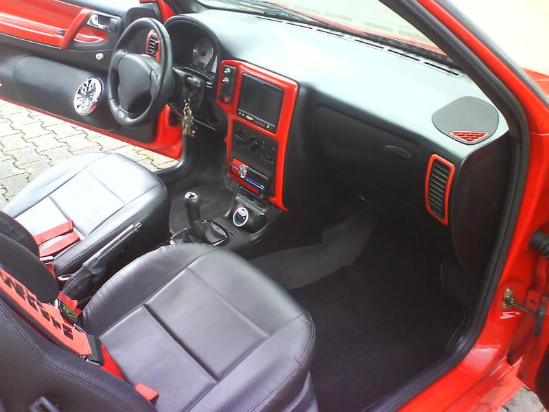

was möchtest du denn da unten einbauen? radio? also wie schon gesagt, wirds wahrscheinlich zu wenig platz nach hinten geben. habe den umbau hinter mir...is schon ne menge arbeit du musst zuerst den lüftungskanal hinten so ausschneiden, dass der radio reinpasst, danach das ganze zb mit gfk neu formen. ausserdem musst du für vorne eine neue halterung bauen, damit dein radio drin bleibt, denn das fach ist leider kein DIN schacht so wie man denkt, sondern ist etwas größer und dein radio würde durchrutschen damit das ganze dann noch wirklich gut aussieht, hab ich mir ne neue abdeckung gebaut, die um den radio und die drehregler rumgeht....finde so kann man das mit am besten lösen :D :D
