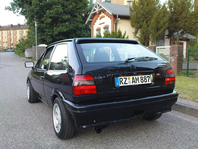

Hi, Ich habe jetzt endlich meine geliebten Smoor-Felgen bekommen, mit denen ich bald in die neue Saison starten will. Die Smoors haben die Dimensionen 7Jx13 mit ET 14 für vorne und 8Jx13 mit ET 04 für hinten. Muss ich bördeln oder ziehen und muss ich dem TÜV nen Kuchen backen damit er mir das mit 175/50 einträgt? Das Forum hab ich schon durchsucht. Dieses Verbot mit 175/50 auf 13ern gilt ja demnach nur beim G40. Somit sollte das kein Problem sein, eine Reifenfreigabe für die Smoors zu bekommen oder? Möchte Dunlop SP 2000 draufziehen lassen. Meine aktuellen Alus haben folgende Maße: 6Jx13 mit ET 33 (vorne sowie hinten). Auf der Hinterachse hab ich zur Zeit 25mm Spurplatten drauf, vorne keine. Auf den Bildern kann man auch den aktuellen Tiefgang ganz gut sehen. Euer Augenmaß ist sicher besser als meins und könnt das grob abschätzen was gemacht werden muss. Bin für jede Antwort dankbar!
