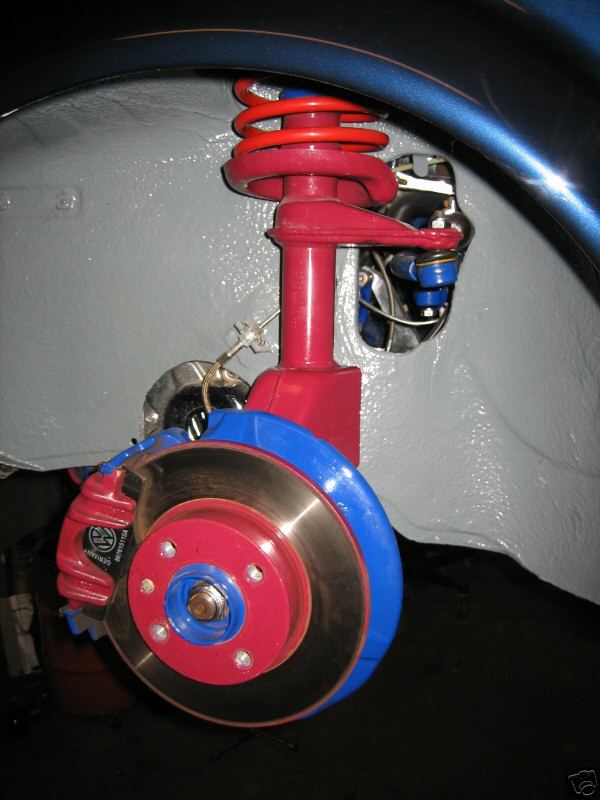

Hallo, meine Polo hat -60mm Jamex Federn 8660. Er hat ausserdem Alu-Domlager, welche aber Augenscheinlich nicht viel tiefe bringen. Die Federn sind 1997 in den Wagen gekommen (lt. Rechung Vorbesitzer) 60er Federn sind normalerweise gar nicht soo ein Problem, mein Polo ist jedoch dermaßen tief, dass es nicht normal ist. nur 65mm unter der GT-Strebe unter dem Tunnel. Bei den Federn scheinen die flacheren Lagen am unteren Teller permanent aufeinander zu lliegen. Bei Entlastung sieht man, dass trotz verkürzter Konis ein großzügiger Ausfederweg besteht, welchen die Feder belastet nicht mehr zu nutzen vermag. Schade. Wer billig kauft, kauft zweimal. Ich rate von Jamex daher ab, zumal nach meinem Eindruck die hinteren Federn sich sogar ungleich setzten und ich nur durch Unterlegen von Gummi einen Gleich stand erzielte. Also, ich rate von Jamex ab.
