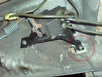

es sind die Löcher für den Bremskraftregler vorgegeben, schon vom Werk aus... bloß da ist nicht viel Platz und diese Schnappmuttern werden auf das Blech geschoben... ist nen bissl doof zu beschreiben muss man bildlich sehen.... der Regler regelt die Bremskraft... blockieren ist ABS... er wird ja auch lastabhängiger Bremskraftregler genannt zB. das Auto ist ja meistens Hinten nicht voll ausgeladen und damit die Bremse nicht voll reinhaut ist der Regler vorhanden... desto mehr Gewicht desto stärker die Bremswirkung.... verbessert mich, wenn was falsch ist gruß Wrob
