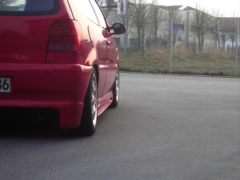

also ich kann dir sagen, bei 7x15 et 35 mit 195/45/15 schleift definitiv nichts...hatte auch 60/40 tieferlegung und jede menge platz.... brauchst weder kanten umlegen, noch ziehen, noch spurplatten drauf machen wichtig wäre eigtl für dich eher, dass du ned den 50er reifen, sondern nen 45er fährst
