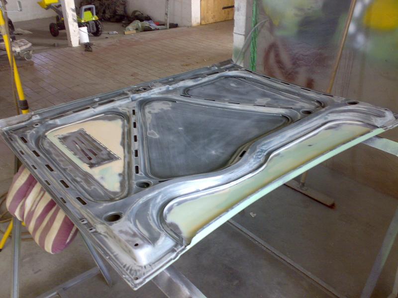

Endlich mal wiedr was geschaft! Die Sprinter Schlitze soweit gespachtelt und den Rest der Haube gut angeschliffen. Da ich aber keine Halben Sachen bei diesem Auto mache,muß die Haube auch von unten gut aussehen! Also auch von hier die Nähte und Kanten von den"Baustellen" gecleant. Danach alles angeschliffen und die Problemstellen,gestrahlt oder mit der Topfbürste gereinigt. Zum Schluß,gestern alles mit der guten alten EP Zinkgrundierung gelackt. Fertig ist die Haube noch nicht. Es fehlt noch die MHV,welche aber erst ran kommt,wenn die Scheinwerfer 100% sitzen. Das muß nächste Woche in Angriff genommen werden! Hier jetzt die Bilder.
