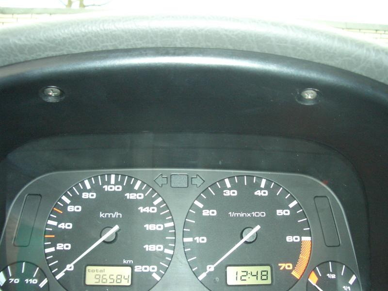

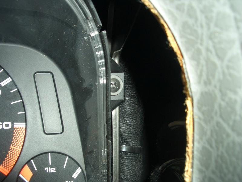

Hallo, Das ist ne Sache von 10 minuten. Oben an dem schwarzen Rahmen des Tachos sind zwei Schrauben drin, die drehst du raus. Unten über dem Lenkrad vorsichtig diese Blende abnehmen (die immer bei Pflastersteinen klappert). An den Tacho oben sind dann links und rechts zwei Schrauben. Schau dir die Bilder an. Dann kannst du deinen Tacho unten aus zwei Führungen aushaken, einfach nach vorne ziehen und oben drücken, aber sachte. Auf der oberseite des Tachos ist so ein weißes Gehäuse, bzw da laufen die Stromleiter längs. Da sind dann zwei Glühlämpchen mit Sockel eingedreht. Werden soweit ich weiß nciht mehr hergestellt, d.h. wenn Birne durch ist, zum Schrottplatz. Beim Einbau drauf achten, das beide Kontakte auch Strom bekommen. Ach übrigens, unter dieser Abdeckung ist eine grüne Folie, wenn du die austauscht gegen eine andersfarbige, kannst du deine Tachobeleuchtungsfarbe ändern ;) Hab den jetzt extra mal für dich schnell ausgebaut.
