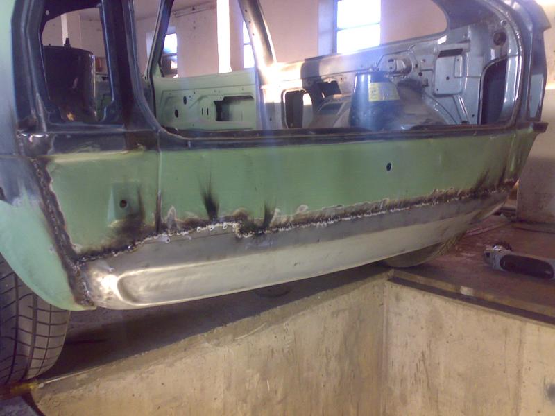

Rechte seite geflickt und Heckblech von dem Abschlepphackenloch befreit.Danach diese komische schwarze Grundierung komplett runter geschliffen,weil ich der nicht traue.Jetzt alles verschweißt. Wird wohl darauf hinaus laufen,das alles glatt wird,sprich alle Dehnfugen cleanen(zuschwießen,zinnen,spachtel). Bin da aber skeptisch ob es hält. Hoffe schon,da die karosse im Innenraum noch einige Meter Rohr zur Versteifung bekommt. Hinten jetzt mit 9x14 ET00 Ist noch ein Haufen Arbeit das Heck...
