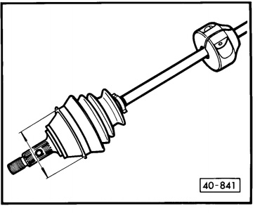

Hi, hab grad auch nochmal im ElsaWin genau nachgeschaut und festgestellt,dass W€Bi G40 recht hat... Die verstärkten Gelenke hat nur der G,der zweite unterschied ist das auf dem Bild zu erkennde Maß a, beim 75ps (und den anderen) beträgt es 75mm und beim G sind es 81mm. mfg Poloraser
