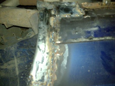

nach einem monat kam der tüv termin immer näher.und ich hab mich mal dem rost gewitmet....
nach dem ich die plastik radläufe und die plastikschweller entfernt habe kam dass böse werwachen wie man an den bildern sehen kann....
rost und durchrostungen in hülle und fülle *heul*
nun ja.....flex her und weg damit....dass problem war dass man an einer stelle angefangen hat und der rost nicht mehr aufgehört hat.....
nach 5 flexscheiben konnte ich endlich dass schweissen anfangen.....
SCHWELLER AN DER FAHRERTÜRE VON OBEN AN DER EINSTIEGSLEISTE BIS RUNTER DURCHGEROSTET.....SCHWELLER FAHRERSEITE BIS ZUM KOTFLÜGEL DURCHGEROSTET.....RADLAUF BEIFAHRERSEITE DURCHGEROSTET......SCHWELLER BEIFAHRERSEITE AM TANKROHR DUCHGEROSTET UND UND UND......
nun ja nach 3 tagen waren alle löcher geschweisst....inkl. heckklappe gecleant^^
