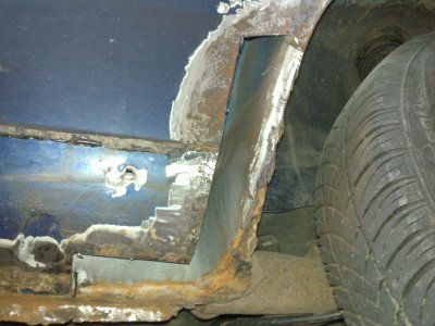

vyufnx4cw0k8oowsc8c0w-2.jpghi...es war mal wieder so weit.....
ich habe mir mal wieder ein neuen polo gekauft.
sah auf den ersten blick ganz gut aus also hab ich ihn gekauft wie er da stand....für 250 euro.
nun ja nach den ersten paar km wurde der auspuff schon mal "unerträglich" laut also für nen originalen auspuff unerträglich^^^
nun gut....schnell nen sportauspuff gekauft und gegen den alten abgerissenen bzw durgerosteten ausgetauscht.
kurz danach hat sich die erste antriebswelle verabschiedet die ich kurzer hand austauschen konnte da ich noch eine rumliegen hatte.aber die zweite lies nicht lange auf sich warten...
da ich schnellst möglich eine neue brauchte baute ich eine aus meinem derby aus.
nach einem monat kam der tüv termin immer näher.und ich hab mich mal dem rost gewitmet....
nach dem ich die plastik radläufe und die plastikschweller entfernt habe kam dass böse werwachen wie man an den bildern sehen kann....
rost und durchrostungen in hülle und fülle *heul*
nun ja.....flex her und weg damit....dass problem war dass man an einer stelle angefangen hat und der rost nicht mehr aufgehört hat.....
nach 5 flexscheiben konnte ich endlich dass schweissen anfangen.....
SCHWELLER AN DER FAHRERTÜRE VON OBEN AN DER EINSTIEGSLEISTE BIS RUNTER DURCHGEROSTET.....SCHWELLER FAHRERSEITE BIS ZUM KOTFLÜGEL DURCHGEROSTET.....RADLAUF BEIFAHRERSEITE DURCHGEROSTET......SCHWELLER BEIFAHRERSEITE AM TANKROHR DUCHGEROSTET UND UND UND......
nun ja nach 3 tagen waren alle löcher geschweisst....inkl. heckklappe gecleant^^

nun gut....dann war der tag der tüvprüfung da....eigentlich fur ich mit einem schlechten gefühl hin aber ich musste fest stellen dass es föllig umsonst war...
nach wenigen min hatte ich 2 neue plaketten auf meinen nummernschildern und einen tüvbericht wo draufstand dass mein auto am tag der prüfung keine festgestellten mängel hat.....
