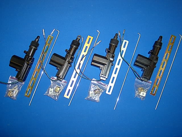

ich mach euch nen coolen vorschlag
lasst das schloß, schloß sein! ;)
macht ´von innen der heckklappe das gestänge nach unten ab das es keine funktion mehr hat.dann geht der auch sofort wieder zu.
so zum aufmachen nimmt ihr einfach nen nen stellmotor ( bild ) und baut ihn in die heckklappe dann legt ihr nen kabel in denn innenraum und macht nen tastschalter dran. so habe ich das gemacht und es funzt schon übern halbes jahr so. kostenpunkt liegt unter 10 euro
