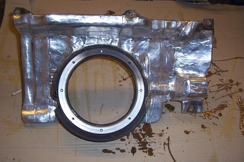

Ich würd nix mit Bitumen im Polo machen. Nicht das das Ergebnis nicht überzeugen würde, im Gegenteil. Aber die Polotüren mögen das mehr Gewicht nicht. Meine Scharniere hams nicht mitgemacht und hatten einiges an Spiel am Ende. Ich würde wie folgt vorgehen: Zwischen Seitenaufprallschutz und Blech Klebt+Dichtet reinspritzen, umso das Blech schonmal entscheident zu verstärken. Dann würde ich Aluprofile in die Tür kleben, weil Versteifung/Streben mehr bringen als einfach Dämmmaterial aufs Blech zu kleben. Die Felder die zwischen den Profilen enstehen dann anschließend dämmen. Zu dem Halter: Hab ich auch mal welche umgebaut und zwar wie folgt. Den halter mit GFK und Aluspachtel ordentlich verstärkt. Einen MPX-Ring einlaminiert, auf den ein Stahlring verschaut und verklebt wurde. Anschließend noch mit Alubutyl das ganze bearbeitet. Bilder füge ich unten ein.
