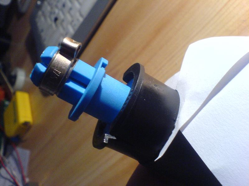

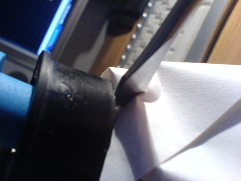

Also ich weis ja nich was du für nen polo hast ob 6n oder 6n2 also im 6n2 ist es so das der schaltsack unter einen Plastik ring klemmt und den musste mit nem kleinen schraubendreher dazwischen und dann drehen und das eine runde rum bis der schaltsack locker ist.
