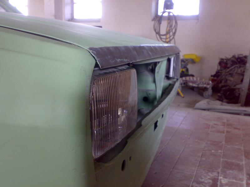

Endlich bekommt die haube ihr letztes Teil,die Haubenverläangerung! Natürlich Marke Eigenbau 1,2mm Blech und Kante umgelegt. Zuerst in der Mitte geheftet,dann ausgerichtet,links/rechts geheftet und dann voll durchgeheftet. Spaltmaße zum Grill sind perfekt,im Moment die besten am ganzen Auto :) Morgen gehts weiter und ich hoffe das mein Zinn auch noch kommt...
