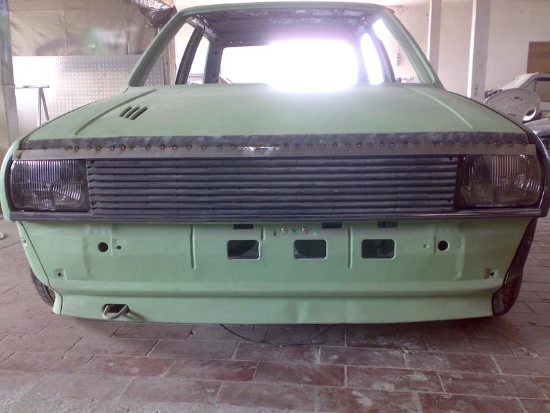

Foto3477.jpgEndlich bekommt die haube ihr letztes Teil,die Haubenverläangerung!
Natürlich Marke Eigenbau 1,2mm Blech und Kante umgelegt.
Zuerst in der Mitte geheftet,dann ausgerichtet,links/rechts geheftet und dann voll durchgeheftet.
Spaltmaße zum Grill sind perfekt,im Moment die besten am ganzen Auto :)
Morgen gehts weiter und ich hoffe das mein Zinn auch noch kommt...
