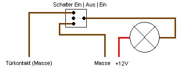

erstma n kleines bild ;) dann weiter ... der conti wird nich viel nützen da die kapazität so klein ist, das da nix passiert :D die schaltungen, die ab werk drin sind etc laufen alle mit einem IC der eine bestimmte zeit lang die leitung "offen hält" ... ich könnte jetz mal grob was erklären hab aber keine lust :D desweiteren sind die türkontakte 100% parallel geschaltet ... wär ja blödsinn wir müssten beide türen öffnen damit die lampe leuchtet ;) und auch ich hab ne AA angeschlossen und nur auf einer seite, komisch das des funktioniert ;)
