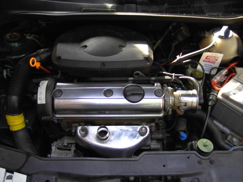

moin, den kleinen unterdruckschlauch musst du nur zu machen oder kürzen und zu machen, der ist nur für die klappe zuständig für die warmluftzufuhr vom krümmer.... bei mir funktionierte das mit nem bie metall, ich hab auch meinen ansaug bereich hinter dem kühlergrill, pass aber beim waschen mit hochdruckreiniger auf...... und den schlauch für die motorentlüftung musst du auch wieder in den ansaugbereich einbauen! wenns geht bau dir da nen filter vor, dann wird die drosselklappe und ansaugkrümmer nicht so dreckig! gruß paddy
