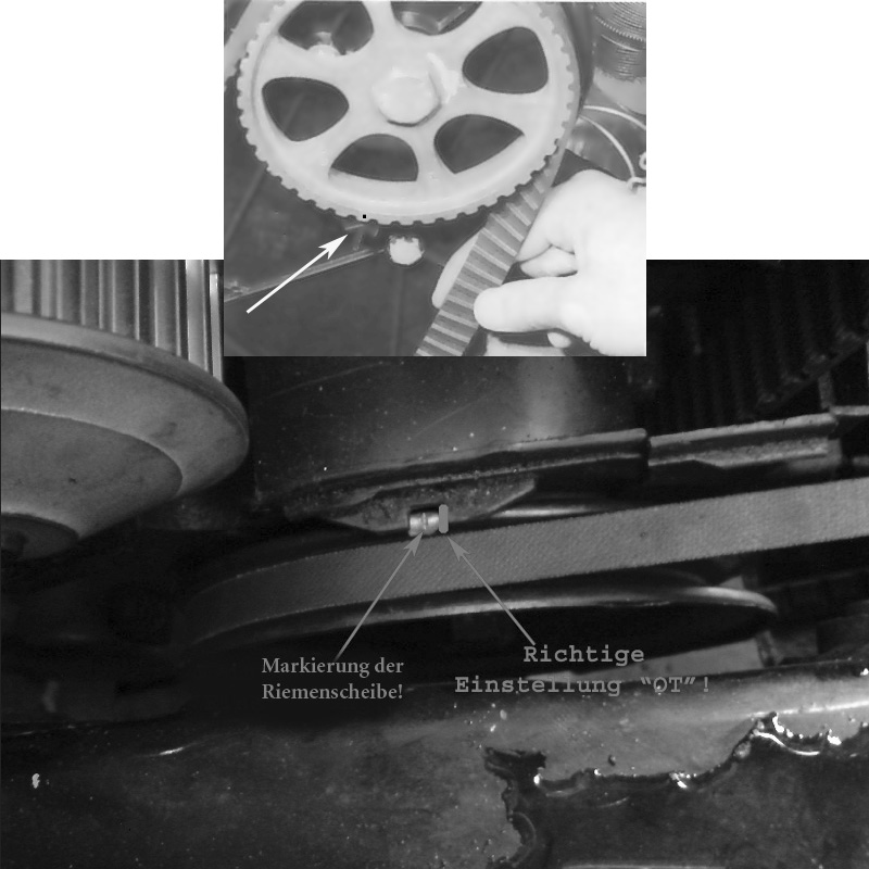

Also da kann ich nicht wirklich etwas erkennen! Wenn oben das NoWe-Rad genau auf der Markierung ist, bräuchte ich mal eine gute Nahaufnahme vom unteren KW-Rad, da wo der Keilriemen für die LiMa drauf ist, das Zahnriemen-Gedöns ist da erst mal recht unwichtig! ;) Bild so ähnlich wie im Anhang! Gruß Der Sisko
