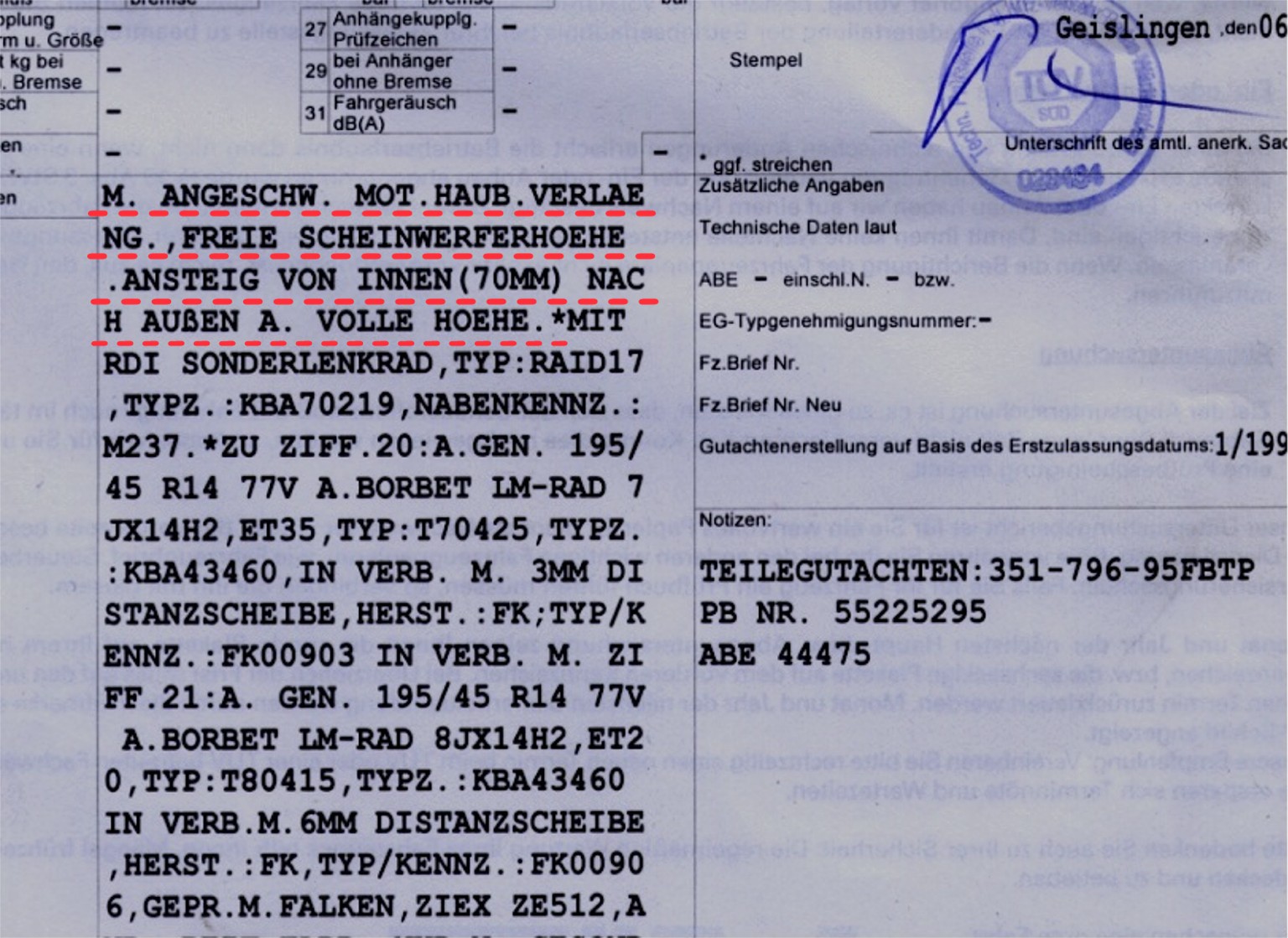

Meiner ist auch aus einem Blech gefertigt. Wegen der Eintragung da Du ja nix für den BB hast, kommt es immer auf den TÜV an, ob er Dir ohne Gutachten das Ding einträgt, aber im Normalfall schon. Bei uns hier war es gar kein Problem. Kurz mit dem Lichttester geprüft, ob noch genug Licht durchkommt und gut und dann die Resthöhe Scheinwerfer innen und nach aussen hin auf volle Scheinwerferhöhe ansteigend eingetragen*thumbsup*. Hab Dir mal meine Eintragung angehängt, wie das dann aussehen könnte (rot unterstrichen) Gruß Onyx04
