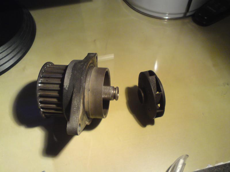

also wasserpumpe war bei mir auch schrott ja ;) wasser ist aus dem behälter püber gekocht auf meinen neu lackierten motorraum *grr* *grr* *grr* *grr* was ich vorher kontrolliert habe: -thermostat raus gebaut, weil dann muss wasser laufen --> lief immer noch nit! -schläcuhe verstopft? -->nein -luft im system? --> nein jo dann wasserpumpe geklauft und eingebaut, einbau war sau mäßig beschissen :D naja was man nicht alles mcht :D hier noch en bild von meiner tollen wasserpumpe wie sie im motor LAG! gru
