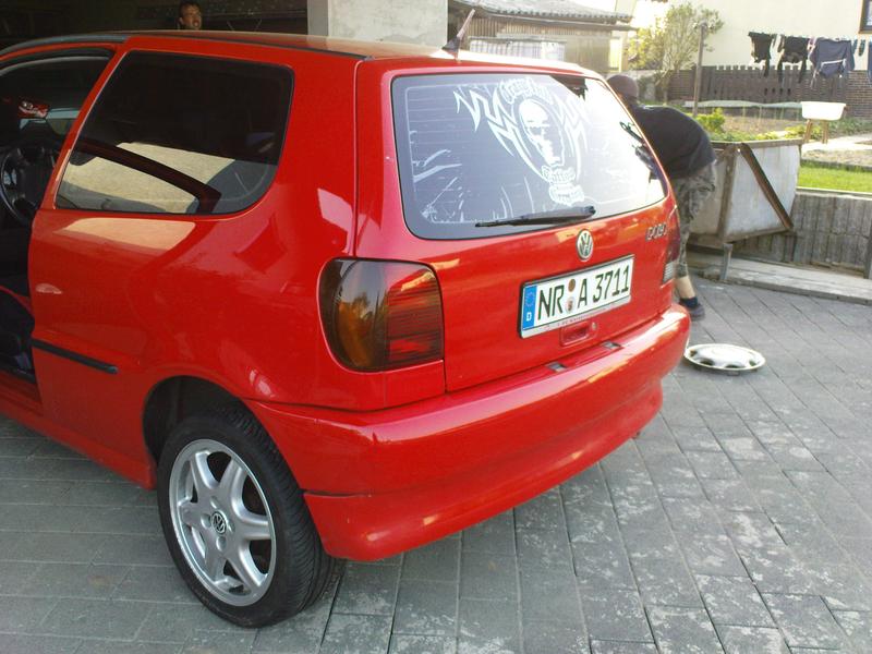

Habs auch selber gemacht.Bis auf die Heckscheibe ist auch alles ganz gut geworden bis auf so Kleinigkeiten aber die Stören mich net ^^ Du musst halt viel Geduld mitbringen,wir haben an den Seitenscheiben allein schon 4 stunden verbracht ^^. Die Scheibe muss gut eingesprüht sein und die Folie auch etwas, wenn du das mit 2 Leuten machst gehts eigentlich. Du musst halt alles sehr Fein machen und mit dem Schaber immerwieder drüber gehen. Hinten hats bei uns net so geklappt, da wir die besser 2 Teilen hätten müssen. Wir haben die komplett draufgeklebt, war aber en Fehler ^^
