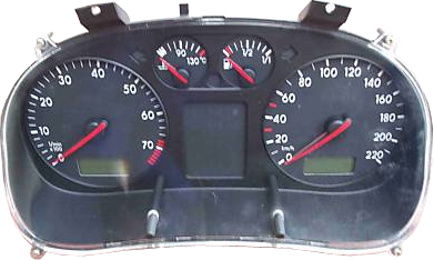

Anhang ID 97596 - 6N1-Kombiinstr_neue-ZE_GTI.jpg6N1-Kombiinstr_neue-ZE_GTI.jpg
Das ist korrekt. Die Anordnung der Anzeigeinstrumente im Kombiinstrument ist neben der Art der Beleuchtung auch ein wesentliches Unterscheidungsmerkmal, das man hätte anführen können. Insofern also eine wertvolle Ergänzung. Des weiteren wäre noch anzuführen, dass die alten Kombiinstrumente (Tachometer und Drehzahlmesser mittig, Kühlmitteltemperatur- und Tankanzeige links/rechts aussen) bis und mit Fahrgestellnummer 6N-WW001 000 und die neuen Kombiinstrumente (Drehzahlmesser und Tachometer links/rechts aussen, Kühlmitteltemperatur- und Tankanzeige mittig) ab Fahrgestellnummer 6N-W-001 001 verbaut wurden. So, nun dürften die Informationen vollständig sein. ;)
