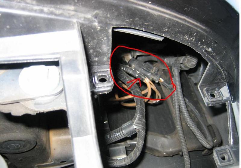

Ist ganz einfach . hab dazu auch ne anleitung geschirebn in ne 6n2 forum . Hier paar bilder . bild1 sind die nasen der gitter bild 2die schraube und einsteckmutter die man brauch. bild 3 da wie man die steckmutter einclips bild 4 Beifahrerseite des vorverlegte nsw kabel mit blindkappe bild 5 das ganze für die fahrerseite
