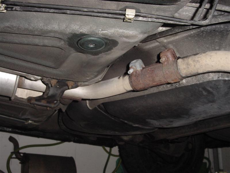

Noch ein Tipp: Wenn´s ne qualitativ gute Anlage wird (wozu ich nur raten kann): Die Schellen bei VW kaufen! Kosten dort zwar leicht mehr, allerdings halten die originalen EWIG (weil Edelstahl i. d. R.) Hatte damals mal den Fehler gemacht, an ner guten Leistritzanlage eine billige Bosal-Schelle einzubauen. Die Schelle war ganz schnell verrottet (undicht), während an der restlichen Auspuffanlage so gut wie gar nichts verrostet war. Siehe Bild... beides gleich alt ;-) EDIT: Im Hintergrund liegt glaub ich ein verfaulter udn abgefallener Twingo Pott, ich meine das der auch von Bosal und nicht alt war. :D
