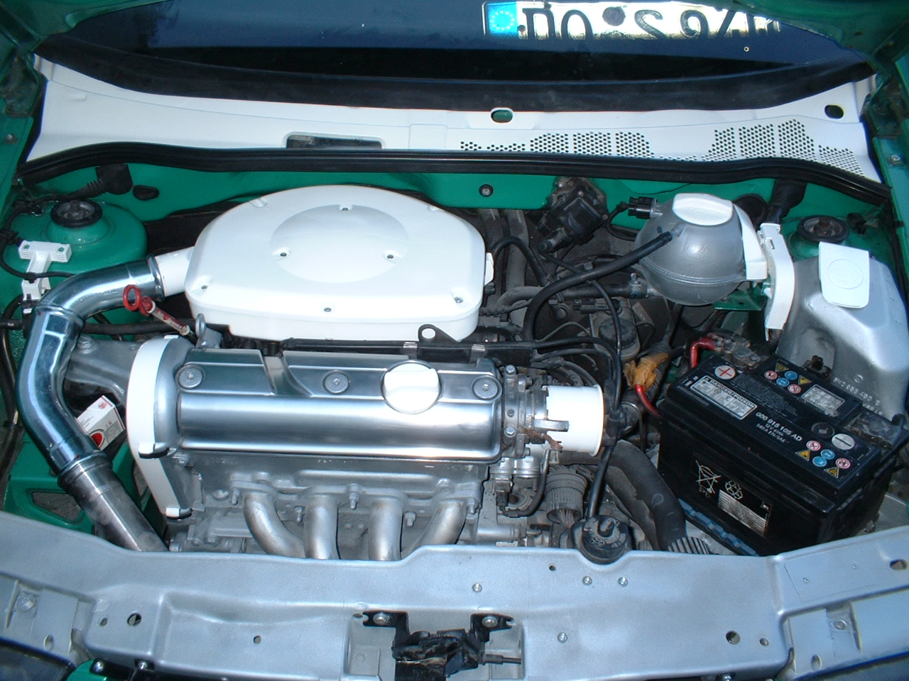

Hallo , man nehme eine Nocke vom knobloch-Sport die TYP RM 90 , dazu verbaut man den Fächer von Knobloch Sport die KP903KP . Dazu einen 200 Zellen Kat und eine größere Abgasanlage . Dann verbaut man einen Direkte Ansaugluftführung mit einem Tauschfilter von K&N . Dann läßt man sich die sachen beim Tuner Knobloch zb. einstellen mit einem Chip . Anhand der Sachen die dann verbaut sind wirst Du mindestens Eingetragene 66KW haben mit einer Endgeschwindigkeit von echten 185km/h bei 5600u/min . Eingetragen lassen würde ich es auch direkt bei Knobloch Sport und Du wirst sehen das der mehr hat als die Eingetragenen 66KW . Du wirst so ca. 100PS raus bekommen und der Tacho geht Zielstrebig bis 200km/h ohne Rückenwind ,Bergab wird es mehr da man keinen Drehzahlbegrenzer hat . Die Leistung für den Motor und das Getriebe ist OK . Ein getunter Motor mit den Angaben die ich gemacht habe wird in der Beschleunigung den Polo GTI ärgern . ;) Den Tuningkit hatte ich als erstes Verbaut und dann habe ich noch eine Hubraumerweiterung bekommen mit diversen Änderungen am Motor selber .Mein alter 1,6 AEE Motor hatte hinterher 120 getunte PS und die gingen mal heftig . Den Umbau hatte ich bei Knobloch machen lassen . Die Angelegenheit wird aber nicht ganz billige ,denke ,mal das Du bei 1500€ bis 2000€ dabei bist . Die Versicherung wird nicht sehr teuer bei der 90PS Version . Sage mal 10€ mehr im Monat ,aber da kann Dir eine Versicherung weiter helfen da es von Region zu Region unterschiede gibt . mfg
