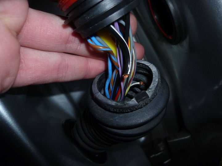

ich denke ich habe mittlerweile die Fehlerursache gefunden!? Und zwar wird die Tür scheinbar nicht mit 12V versorgt!? Diese Versorgung geht vom "Fensterheber Panel" noch zusätzlich zum kollegen Zentralverriegelung. Das würde das Phänomen auch erklären! Der übergangswiderstand von der Tür bis zum Panel beträgt eine kOhm bzw. wenn man am Kabel a bissi rüttelt, ändert sich schön der widerstand! An dem Schnittstelle von der Karosserie kann ich 12V auch messen! :) Hat jemand den Schaltplan von der Tür? Jetzt gehts wohl ans Kabelbaumausbauen. Juhu. :) So bekommt man(n) dann auch den Sonntag rum! :D *update* schaut euch ma das bild an! Das nenn ich ma echt nen kabelbruch. :D
