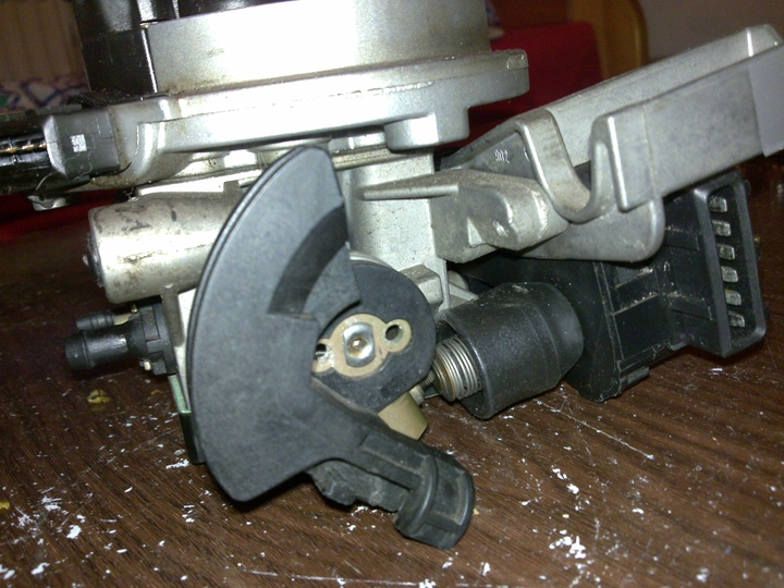

Also Stecker war schon ab weil ich alle pins überprüfen wollte, ist pin 1und 6 bei mir nicht wechselspannung? denn über die beiden pins fährt er zurück oder raus jenachdem(habe ich mit ner 9v batterie getestet)pin4und5 ist der leerlaufschalter damit das Steuergerät weiß das der motor nun im leerlauf ist.. an diesen beiden stand auf meinem messgerät was mit 22,5 Das ist meine DK: Für was pin 2 und 3 sind das weiß ich nicht leider
