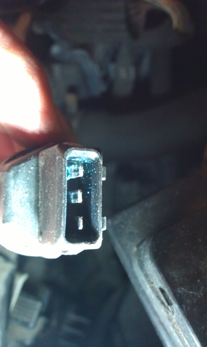

IMAG0174.jpgHeute habe ich das Räzel gelöst und das möchte ich hier natürlich auch allen zugute kommen lassen.
Ich habe den Geber für Geschwindigkeitsanzeige ausgebaut und mir die drei Kontakte genauer angeschaut. Daüber habe ich öfters gelesen das diese korrodiert sind. Auch bei meinem Polo war einer dieser Kontakt stark angerostet. ich habe diesen abgeschliffen und mit Kontaktspray behandelt. Auf der anschließenden Probefahrt war dann auch anfangs nichts mehr von dem Problem zu spüren. Allerdings fing es nach einer längeren Strecke wieder an und daher habe ich dann noch die Zündkabel, die zündkerzen und die Masse Verbindung am Längsträger vorne erneuert. Seit dem ich das gemacht habe, läuft der kleine wieder wie neu !
Also ich hoffe damit ev. auch einem anderen helfen zu können und drücke dafür schon mal de Daumen.
