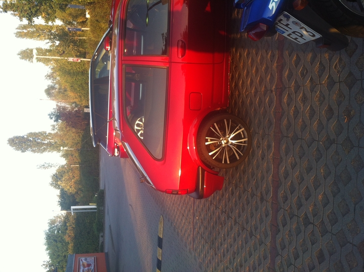

Nochmal hoch ... Heute war der Termin und da er hinten recht eng an den Federbeinen stand hab ich die 16er HR-Platten genommen und dachte schick *heul* War es nicht ... Er meinte Freigängigkeit vorne kein Problem und hinten lag er, scheinbar ohne komplett einzufedern (?) auf dem Federteller auf. Ich dachte ich schau nicht schlecht, da ich ja nicht unbedingt in die Breite wollte :( Außen war ich am Kotflügel vorbei und hatte noch ca. 1-1,5cm Luft Da war ich erstmal baff zumal das schon heftig aussah. Als nächstes Ding meinte er mit 1715mm Abrollumfang liege ich außerhalb der Werte für den G40. Hat da einer bitte etwas als Vergleich/Nachweis o.ä. für mich, da ihm z.B. 145/80 R13 als Poloreferenz für den Tacho ohne Schriftstück nicht kümmerte. Sehr ärgerlich, da der Tacho lt. GPS super passt bzw. 1kmh schneller anzeigt. Achja hab ´nen B12 verbaut. Danke im voraus
