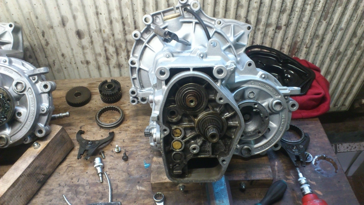

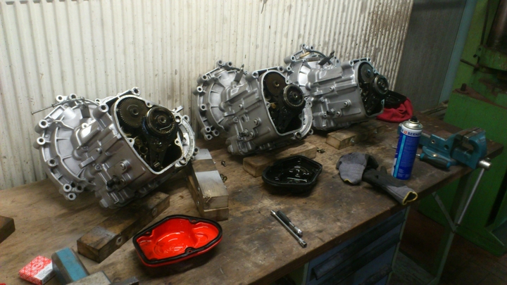

[b]Hey hey Hab die tage mal alle Getriebe vorbereitet *ggg* und die 5. Gänge untereinander getauscht so wie ich es brauche. Hab das 8P , AHD und ATV Den 5. Gang vom ATV habe ich in das AHD gebaut da dieses in den Grünen GT Alltagspolo kommt wo später noch der bearbeitete 3F kopf und Schrick mit chip also alles vom ersten Umbau. Den 5. Gang vom AHD habe ich in das 8P gebaut ...(für meine Tante musses reichen :D ) und zu guter letzt das 8P Gangradpaar vom 8P in das ATV und das vollte erst nicht ab ....man hab ich mir einen abgewürgt damit *grr* So siehe Bilder Jetzt werde ich erstmal den motorraum Lacken und die Salzmanndomlager anpassen. Motor mit Getriebe kann ich leider noch nicht zusammen setzen da ich erstmal wieder sparen muss für die Kupplung *heul* [/b]
