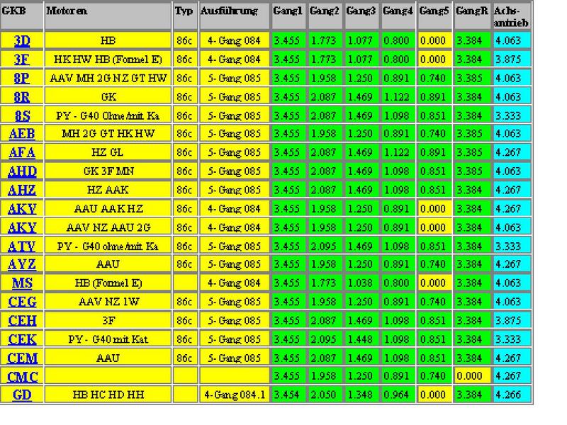

Vorne weg, was hast du für einen Motor drinn 55PS NZ oder AAV ? Wenn der NZ drinn ist brauchst du nicht anfangen die DK vom 3F zu nehmen die sind gleich ;) Höchstens die Ansaugbrücke vom 3F wäre mit größerem durchlass die bessere variante. Du kannst aber deine DK aufspindeln lassen zb. auf 32 oder 35mm oder mal in der Grube schauen ob eine zu Verkaufen ist. Getriebe:
