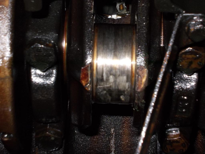

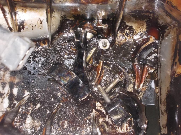

So Leute Hab heut den Motor ausgebaut und die Ölwanne abmontiert. Wie erwartet ein Pleuel-abriss. In der Ölwanne lagen die Brocken. Damit ist die Entscheidung gefallen das er Ersatzmotor einzug erhalten wird damit der Derby schnellstmöglich wieder auf der Straße ist. Nun werd ich mal ausschau nach einem AJV Block mit Kurbelwelle und Kolben halten und dann wieder einen zusammen bauen.
